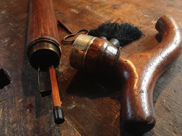

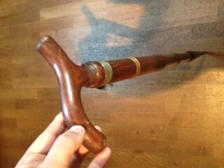

Die Frage eines Herren mit Stock nach einer Stegeparatur seiner Geige wurde von mir beantwortet: Kein Problem, dann bringen Sie die Geige doch mal mit.
Die Antwort: Nein, nein, die ist schon hier und der mitgebrachte Spazierstock aus der Mitte des 19Jh. ließ sich zur vollen Geige entblättern.......

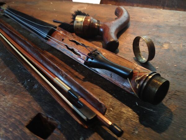

Der Griff wurde abgeschraubt und nach abziehen eines Halteringes konnte die mittlere Hälfte abgeklappt werden um die Saiten frei zu legen. Der Bogen steckte im Resonanzbereich und kann von oben herausgezogen werden.
über einen Schlüssel lässt sich auf mechanische Weise der "Spazierstock" stimmen, doch erst einmal sah alles so aus.....

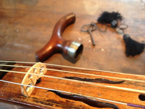

Einen passenden ultraflachen Steg zu integrieren, der eine Spielbarkeit ermöglicht und dann auch noch problemlos verschwinden kann ist gar nicht so einfach zu entwerfen....... und wo soll er stehen? Abdrücke sind nicht zu erkennen. Aus statischen und Platzgründen ist eine Position zwischen den "F-Löchern" nicht möglich.
Die in etwa passende Geigenmensur galt dann als Richtschnur
Die Besaitung erfolgte klassisch in Darm - nur die G-Saitenmechanik klemmt z.Zt. und muss noch gelöst und erneuert werden.

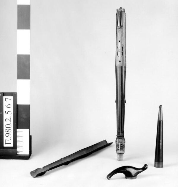

Hier habe ich noch ein paar Sachen zur Spazierstock-Geige gefunden:
Vermutlich stammt die Geige aus Mittenwald:
http://www.springersmusic.co.uk/Library/Violin%20collection.htm
Jedenfalls laut dieser Seite...
Und hier noch zwei Bilder:
Über die Stegposition schein Uneinigkeit zu herrschen....
Eine +/- Standard-Geigenmensur ist sicher keine schlechte Wahl.

Den Steg habe ich wie bei dem unteren Bild zu erkennen positioniert. Aus klanglichen Gründen halte ich jedoch die Stegposition - Bild oben - für deutlich besser. Zwischen die Schallöcher gestellt könnte der Steg besser in Bewegung versetzt werden und die Schallabstrahlung wäre verbessert. Derzeit klingt der Stock schon ziemlich sparsam und wenig konzerttauglich...
Das Problem hierbei ist nur, dass sich die Abdeckung verjüngt und der Steg bei der Position zwischen den Schallöchern dementsprechend niedriger gemacht werden muss, damit man den Stock problemlos zusammenbauen kann. In diesem Fall wäre die Saitenlage sehr sehr flach , d.h. der Stock wäre warscheinlich kaum spielbar. Evt. probiere ich das aber trotzdem noch einmal aus.

Übrigens der Versuch den Steg doch zwischen die Schallöcher zu bringen (wie bei der S/W Abbildung zu sehen) bringt ein deutlich besseres Klangergebnis.

Das schwarz/weiß Bild ist von der Cité de la Musique, Paris - dort gibt es sehr viele interessante Instrumente und Bögen, außerdem sind die Konservatoren dort auch sehr gut informiert. Ich habe einen sehr netten Kontakt dort und werde bestimmt mal hinfahren, um mir die Schätze zeigen zu lassen.
